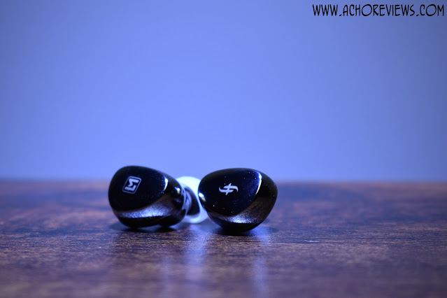

Como mencioné en la introducción, el S08 opta por una forma diferente a la línea S anterior, con una carcasa ovalada que me parece muy cómoda y fácil de conseguir sellado, con puntas del tamaño correcto, por supuesto. La placa frontal tiene una forma elevada en 3D que se asemeja a un 8, con Letshuoer grabado en un IEM y un logotipo en el otro.
Las carcasas están hechas de aluminio y están disponibles en negro o plateado, siendo el negro el que recibí. La estética es discreta pero elegante y, aunque no he visto el modelo plateado en persona, me gusta mucho cómo la versión negra se coloca dentro de la oreja sin llamar la atención.
