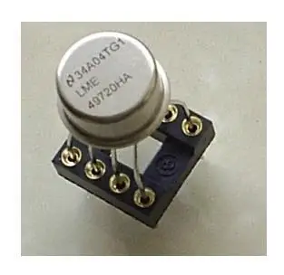

Yo, el nuevo, lo he puesto sobre otro zócalo y lo he puesto sobre el zócalo soldado a la placa. Básicamente para que al extraerlo no sufran las patillas del propio chip.
El otro chip redondo "tipo araña" para encajarlo se pone previamente en un zócalo de 8 patas, como puse en la imagen:
Y luego sobre el zócalo soldado a la placa y ya está. Solo hay que tener la precaución de insertar cada patita en el zócalo en su posición correspondiente. Seguro que previamente habrá que cortarlas un poco y luego darles un poco de forma para facilitar su inserción en el zócalo de 8 patas.
