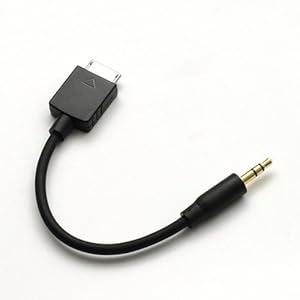

Buenas,
¿Alguien sabe dónde encontrar un diagrama con las conexiones (pines) del conector Sony Walkman? He conseguido desmontar uno (Sony-USB) para tunearlo y montar un lod estéreo, pero me está costando horrores encontrar un diagrama con el valor de los pines.
Gracias y un saludo

FRR
Es que me han encargado un par, pero primero no encontraba conectores DIY, y ahora que he conseguido desmontar uno barato sin dejar muescas, no consigo encontrar ningún diagrama de conexiones. Si alguien tiene un cable Sony Walkman estéreo que no le funcione, tipo Fiio, me lo puede mandar, que también puede servirme.

GonzaloM
Paco si pones el modelo para el que es y unas fotos a lo mejor es más fácil ayudarte

FRR
Busco dock iPod con salida digital y que permita no cargar la batería del iPod
Puede que sea este
1 GND
2 RESERVE (OTG)
3 D+
4 D-
5 GND
6 RESERVE
7 VIN
8 RXD/WAKE
9 CRD_AD
10 TXD/SLEEP
11 USB_DET
12 UNREG_OUT
13 AU_L_IN
14 AU_L_OUT
15 AU_COM
16 AU_R_IN
17 AU_R_OUT
18 VIDEO-GND/GND
19 VIDEO_IN/OUT/OPEN
20 DCIN
21 DIGITAL_OUT/OPEN
22 GND
Mira también aqui: http://www.instructables.com/id/LineOut-cable-for-sony-walkman-with-wm-port/step2/Choosing-a-resistor-and-pin-info/
