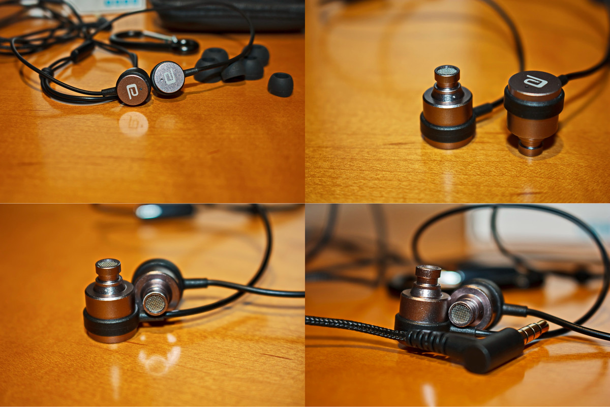

Construcción y diseño
El diseño de los IEMS es el típico cilindro metálico y ligero, pero de pequeño diámetro y longitud. Un aro de plástico rodea al IEM y sirve además como protector de la conexión del cable. Las boquillas son cortas, poseen una rejilla metálica y en su base tienen un agujero. También existe otro agujero en la parte de atrás de los IEMs.
El cable hasta la división está recubierto de una malla de tela, me gusta este tipo de detalle en los auriculares baratos porque les da algo más de resistencia al desgaste. Por otro lado cuando se bifurca el cable solo está recubierto de plástico y no excesivamente grueso. He aquí el punto débil de estos IEMs a nivel constructivo. Además, en el cable derecho, se encuentra el micrófono exento de botones.
La clavija Jack de 3.5mm es en L, pequeña, funcional y lo suficientemente rígida.
Según las especificaciones el driver dinámico usado es de 10mm con diagrama de titanio.
En conjunto los D4, más allá de su precio, no sorprenden ni destacan en este apartado.
Ajuste y ergonomía
Son IEMs de inserción superficial, con las olivas adecuadas encajan bastante bien y no se mueven. Una vez puestos se notan muy poco y es destacable el poco peso que tienen. En mi caso, las olivas de serie no me sirven en absoluto, ni por encaje ni por sonido. Tengo un canal bastante ancho y suelo recurrir al uso de olivas tamaño L rellenas de foam de fabricación casera. Con estas olivas consigo el ajuste adecuado. No tengo la necesidad de reajustar los IEMS con el paso del tiempo. Considero que los D4 son apto para su uso en largas escuchas.
Usando mis olivas híbridas de diámetro interior flexible, puedo empujarlas contra la base del cilindro, logrando tapar el orificio existente al pie de las boquillas. De esta forma se consigue un realce en los bajos, algo totalmente necesario para satisfacer mis gustos personales. El punto negativo es el indeseado efecto Driver Flex, cuya frecuencia es mayor de la deseada, ya que es muy habitual que suceda cuando me encajo los D4.
