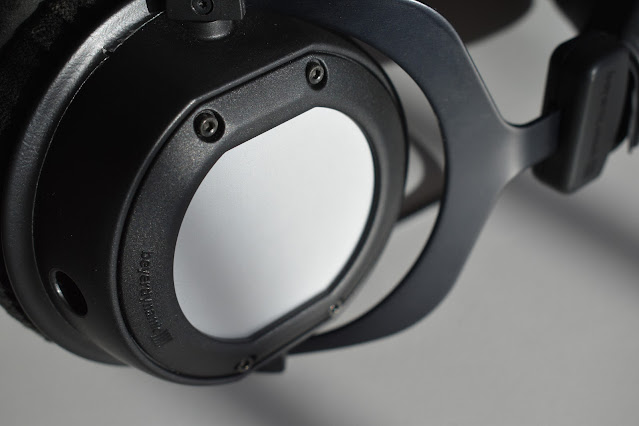

Los auriculares en sí están muy bien construidos, como es el caso de casi todos los Beyer que he probado. No están a la altura de algunos modelos como los DT1990 Pro o los DT1770 Pro, pero aún así están bien montados y utilizan metal en los lugares adecuados, como la diadema y los montantes de las copas, etc.
Es difícil determinar si las copas están hechas de metal o plástico. Si son de plástico entonces son de buena calidad y parece metal, si son de metal, pues son muy ligeros visto que los auriculares no son pesados. No sé el peso exacto pero son más ligeros que la serie DT.

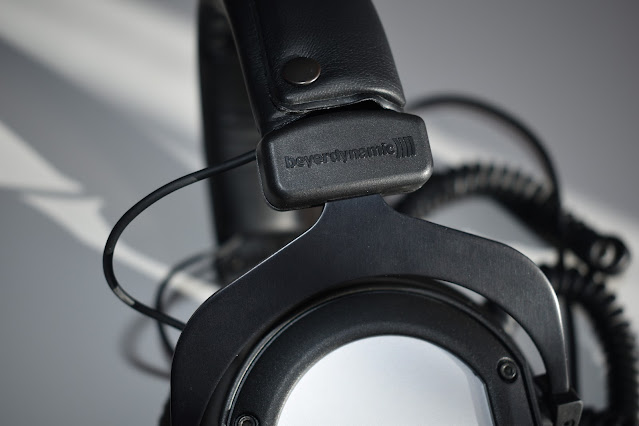

La diadema está recubierta de un material que imita piel con un buen acolchado en la parte inferior, este está conectado con clips y se puede desmontar fácilmente si quieres. También hay 4 tornillos, tipo allen, en la parte externa de cada copa, que permiten desmontar la placa metálica y cambiarla. Beyerdynamic vende placas customizadas que tienen todo tipo de colores y diseños, pero a un precio bastante elevado. Podrías fabricar unos o incluso pintar los que llevan si quisieras. Personalmente desmonté las placas una vez y las giré, y nunca he llegado a ponerlas como estaban.
La verdad es que se puede desmontar fácilmente los auriculares casi por completo, facilitando la reparación si se utilizan en un lugar donde sufren abusos, como podría ser un estudio.

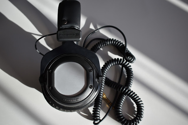

Los CS tienen la conexión en un solo lado y utilizan un conector TRS 3.5mm especial, sin embargo, la parte especial es solo una pestaña de plástico que se puede quitar fácilmente si quieres reemplazar el cable "enroscado" que viene incluido. Personalmente me gustan este tipo de cables, especialmente en situaciones de estudio, debido a que evita muchos accidentes y presión sobre los conectores o equipos a los que van conectados.

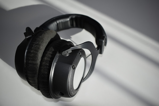

En cuanto a confort, son más que aceptables. La presión de la diadema puede que sea un poco elevada para algunos pero no es exagerado. Las almohadillas son de terciopelo y tienen una apertura grande que aumentan el confort, sin embargo, el terciopelo y el hecho de ser cerrados puede resultar caluroso en periodos largos de escucha.

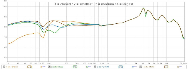

La parte importante de la reseña es el sonido y una de las partes más importantes del sonido en los CS  es el "interruptor de graves". Este interruptor (por llamarlo de alguna forma) es una pequeña pestaña que se encuentra en la parte inferior de ambas copas y que se puede deslizar y colocar en 4 posiciones diferentes, la primera siendo totalmente cerrada y las otras tres con aperturas de distintos tamaños.
Este interruptor ajusta la cantidad de presencia de graves en los auriculares, y aunque parezca un juguete para aumentar ventas, realmente funciona!
Aquí dejo una medición rápida de los graves de los CS con el interruptor en cada una de las tres posiciones.
Por lo general, solo noto diferencias en los propios graves cuando se cambia de posición, cualquier otro cambio en las frecuencias no se notan a mi oído, probablemente debido a que mi cerebro se enfoca automáticamente en los cambios de graves.
En la posición totalmente cerrada, los auriculares tienen una caída notable en los graves, perdiendo algo de extensión hacia subgraves y también eliminando un poco de calidez que se presenta en las otras posiciones. La verdad es que no suelo utilizar esta posición debido a la caída, sin embargo, si es útil en algunas canciones que presentan demasiados graves en su grabación. Por ejemplo, si quieres quitar un poco de ese exceso de graves en "When The Party's Over" de Billie Eilish, y enfocar un poco más su voz, esta posición te permite hacerlo.
En la segunda posición, la apertura más pequeña de los tres, los auriculares presentan un perfil muy neutral. He encontrado en esta posición mi sonido "habitual" para la mayoría del tiempo que paso con los CS. Siguen teniendo suficientes graves para tener una buena extensión hacia los subgraves, mientras que lo mantienen bien definido y controlado. El resto de los graves también están bien equilibrados, dejando enfocar en cualquier línea de bajo o otros instrumentos en este rango, sin que se choquen entre ellos. En canciones como "New Life" de Swindle, esta posición te permite disfrutar de los graves sin que sea excesivos.
La tercera posición da un poco de elevación a los graves del CS. Este aumento no es exagerado pero si notable. Si tomamos como referencia "New Life", que acabo de mencionar, o "Royals" de Lorde, el golpe de los graves es más pronunciado y empieza a tener un poco más de soltura. No es molesto, al menos con la mayoría de música, pero si te da la sensación de que se ha subido el subwoofer.
La cuarta y última posición es una elevación de graves bastante exagerado. Aquí los graves comienzan a perder el control y están demasiado presentes en muchas canciones, especialmente las que ya tienen muchos graves en las grabación. Para canciones como "Sun Is Shining", siento que los graves están demasiado "sueltos" para mi gusto. Creo que esta posición le gustará a los que buscan los graves exagerados para alguna música pero mi opinión es que es demasiado.
