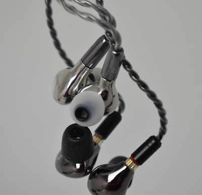

El consenso general parece ser que los Urbanfun son más cómodos, debido a una inserción más larga, sin embargo, personalmente prefiero los Blon, aunque estos tampoco son incómodos, solo que tienen tendencia a moverse incluso con las puntas de espuma. También es cierto que cada cuerpo, o cada oído, es un mundo, así que el resultado será diferente para cada persona.

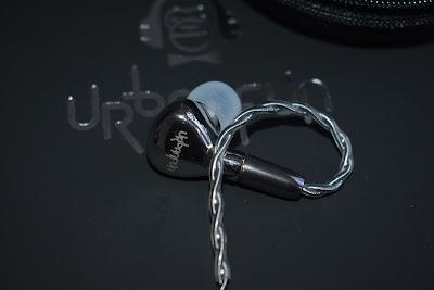

Las carcasas de los YBF también están hechos totalmente de metal, pesan 9 gramos cada unos, y son de un tamaño parecido, excepto por la longitud de inserción que acabo de comentar.

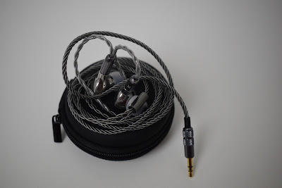

El cable incluido con los Urbanfun no es malo del todo, es bastante aceptable, aunque existen cables much mejores. Para las conexiones utiliza conectores MMCX y allí es donde surge uno de sus mayores problemas. Hay muchas quejas en las redes sobre el control de calidad de estos auriculares, con gente que ha recibido conectores defectuosos o que se han roto a la hora de cambiar el cable.
En mi caso, no he tenido este problema pero es algo que se debe tener en cuenta.

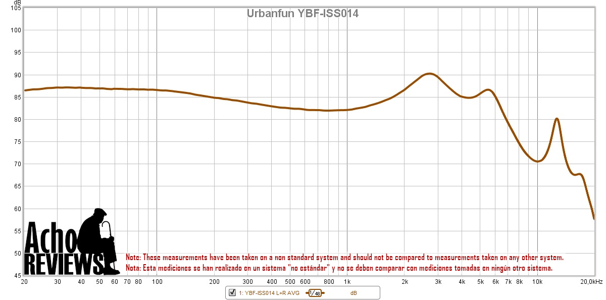

Mirando las mediciones, se puede apreciar que los UF tienen un perfil más bien neutral, o al menos así están enfocados. El gráfico si muestra un pico en los 12kHZ aproximadamente, pero esto no es algo que yo haya notado al escucharlos, seguramente debido a que sea inferior al resto de las frecuencias.

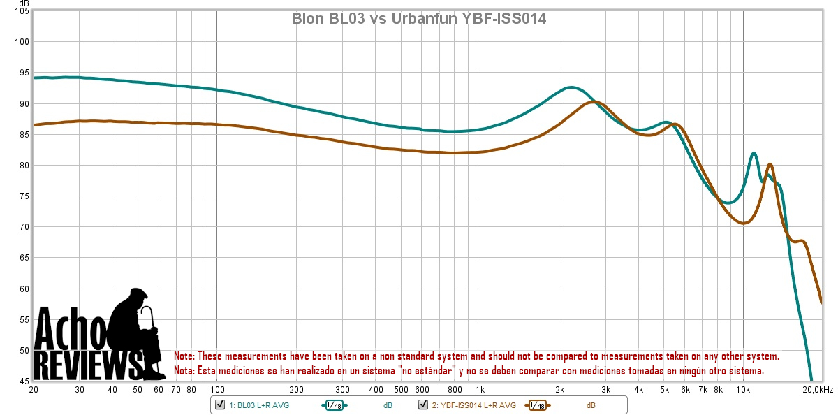

Si los comparamos con los Blon BL03, es muy fácil ver como los graves están mucho más exagerados en los Blon, de hecho, en todo el rango hasta alcanzar los 2kHz, son más exagerados. La curva de las frecuencias es muy parecida entre los dos, con excepción de ese último pico conforme van cayendo los graves, que está mas o menos 1000Hz más alto en los UF.
Esto viene a demostrar que las respuestas en frecuencias solo son una pequeña parte del sonido general de un IEM, porque yo diría que el sonido que emiten son de dos mundos diferentes.
