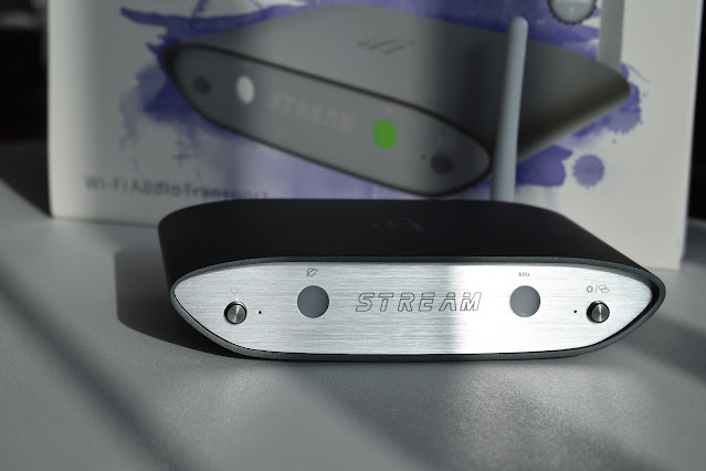

Empezando con la ojeada habitual a como se empaqueta y lo que incluye, el Zen Stream llega en el empaquetado habitual de iFi Audio. Dentro encontramos el Zen Stream, la fuente de alimentación, la antena Wifi (que se conecta obviamente al dispositivo), un cable de red muy corto pero robusto, una pequeña herramienta para ajustar los ""Modos Exclusivos" (más sobre eso en un momento) y un par de tarjetas de instrucciones y garantía.
No hay una gran cantidad de cosas incluidas pero que falta? Nada que me venga en mente. Si tuviera alguna queja (que no la tengo) sería el hecho de incluir un cable de red de solo 50cm, lo cual significa que tendrás que tener un puerto de red muy cercano o tendrás que comprar otro cable, pero esto no es una queja, por lo menos han incluido un cable de red y fuera de la longitud que fuera, no sería el adecuado para todos.
El Zen Stream sigue la misma construcción y estética que todos los productos de la línea Zen. Siempre me ha gustado el hecho de que iFi se aleja de lo habitual en esto y la serie Zen es una clara demostración. La estética es obviamente algo muy personal para cada uno, habrá a quien le encante la serie Zen y a quien no, como siempre es el caso con diseños que tienen toques únicos. En mi caso me gusta pero eso es irrelevante para los demás!
En cuanto a construcción, de nuevo, sigue la serie Zen, estando bien construido, completamente de metal, y personalmente no tengo queja alguna en cuanto a construcción.

En cuanto a distribución de las conexiones y controles, en la parte frontal tenemos 2 botones y 4 luces (2 pequeñas y 2 grandes). El botón de la izquierda es para encender y apagar el dispositivo, con un pequeño LED al lado que muestra el estado. El botón de la derecha es para activar el modo hotspot, con otro pequeño LED al lado que, de nuevo, muestra el estado. Las dos luces grandes son para mostrar el estado de la red (LED de la izquierda) y la frecuencia (LED de la derecha), que básicamente da información visual sobre el formato de la música que se está reproduciendo.
Pasando a la parte trasera, de izquierda a derecha, tenemos:
Antena Wifi - No creo que necesite explicación.
Interruptor de "Modos Exclusivos" - Esto permite fijar el dispositivo en realizar una tarea en concreto, siendo las opciones:
1. Todo en uno
2. Sólo Roon
3. Sólo Tidal
4. Sólo Network Audio Adapter (adaptador de audio en red)
5. Sólo DLNA
Esto significa, básicamente, que el dispositivo se ajustará automáticamente al uso individual de cada persona o, si tienes múltiples usos para el dispositivo (como es mi caso), se puede fijar en "Todo en Uno". El razonamiento detrás de utilizar un modo exclusivo es que cierra programas innecesarios y reduce "jitter de software".
Salida SPDIF / Coaxial - Permite conectarlo a un DAC por coaxial en vez de USB.
2x Puertos USB 3.0 - Uno se puede utilizar para conectar a un DAC mientras que el otro se puede utilizar para conectar almacenamiento local, por ejemplo, un disco duro externo.
Puerto USB-C - Esto está reservado para actualizaciones de Firmware.
Conector RJ45 - Para conectar a la red por cable.
Botón de reseteo - Por si se necesita resetear el dispositivo a los ajustes de fábrica.
Conexión de corriente - Para conectar la fuente de alimentación.
