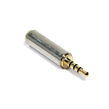

Es buena idea esta, si, ya que realmente no rompes ningún cable, seria hacerte por un lado el hembra de 4 pines del 2.5 y en la otra punta el macho de 5 pines como el que tienes tu no?, pero poniendo lógicamente solo los 4 cables.
Voy a mirar si es fácil conseguir el material y tal vez me decida a probarlo.
He visto estos adaptadores y no sé si será más cómodo que un cable y sobre todo el tema de desmontarlo.
PD. He visto este por ebay, servirá:

MIGUELX806
Algo de esto valdría
Enviado desde mi PRO 5 mediante Tapatalk
MIGUELX806
Ese no me vale no?, tiene que ser 2.5 hembra pero tal vez mejor sin el jack que con el, ya que hay que cambiarlo
